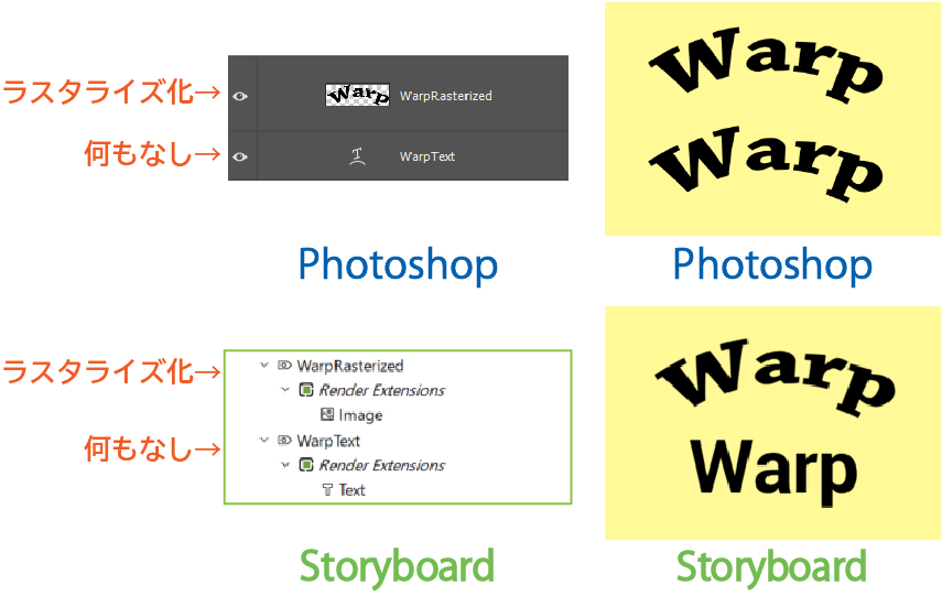

Q
ワープ文字はインポート出来ますか?
A
ラスタライズ化、又はスマートオブジェクト化してください。
※参考PSDファイル:05 Warp text.psd

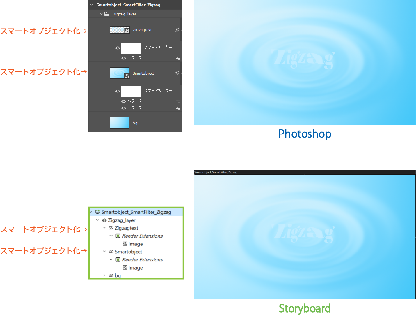

Q
スマートフィルターの変形(ジグザグ)はインポート出来ますか?
A
スマートフィルター用に変換(スマートオブジェクト化)又は、ラスタライズ化したレイヤーに効果をつければ、インポート可能です。
※参考PSDファイル:13 zigzag.psd
